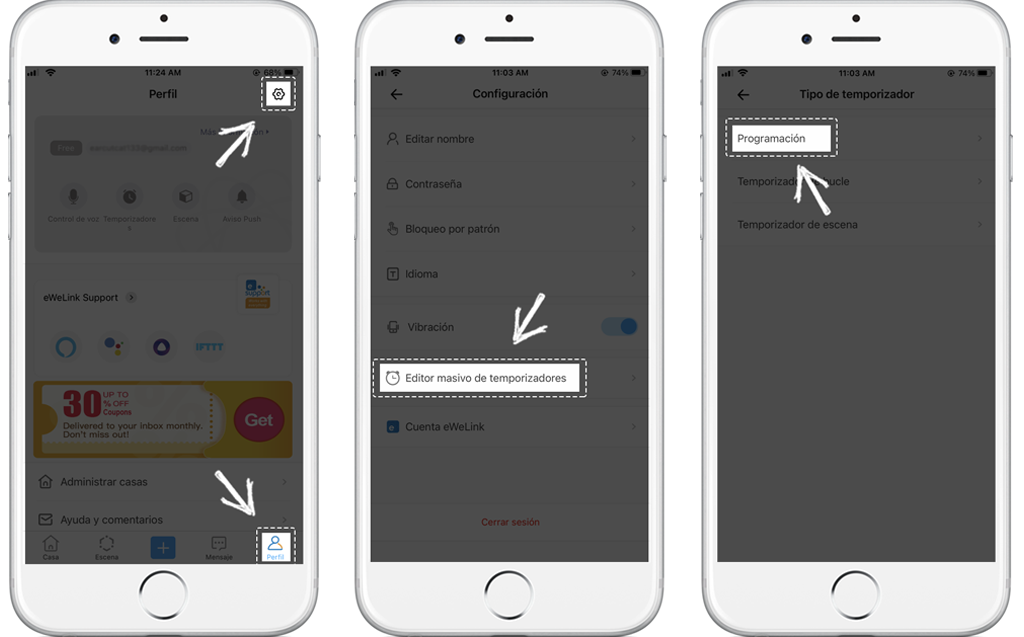

1. Abre la aplicación eWeLink, toca Perfil y toca icono de engranaje en la parte superior derecha de la página.
2. Toque Editor masivo de temporizadores.

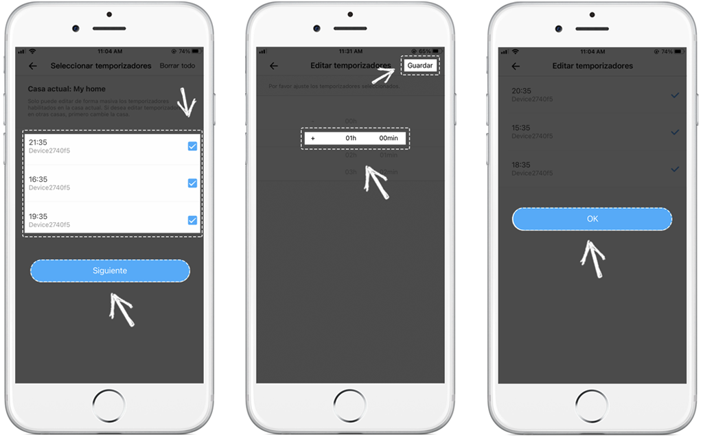

3. Seleccione Tipo de temporizadores que desea cambiar.
4. Seleccione Borrar todo para cambiar y puntee Siguiente.
5. Establezca la acción para los temporizadores seleccionados que desea realizar y puntee Guardar.
6. En cuanto vea que los cambios están hechos, puntee OK.
